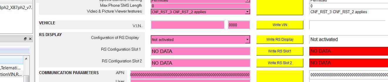

Mensen op het forum cliors-concept.com hebben ontdekt hoe op alle Rlink 1 systemen de RS monitor beschikbaar te maken is. Diegenen onder jullie die ddt4all inmiddels bekeken en/of gebruikt hebben weten waarschijnlijk dat er weliswaar een optie aanwezig is om de RS monitor in te schakelen, maar in de praktijk werkt die optie niet. Zelfs niet als je de 2 lege "configuration slots" van geldige hex-data voorziet.
De RS monitor is door TomTom (de fabrikant van de R-link 1) beveiligd tegen "gratis" inschakeling. Het blijkt echter dat er op de print in de R-link module een EEPROM aanwezig is waarvan de inhoud d.m.v. een programmertje van een paar dollar aangepast kan worden. Door één enkele byte te veranderen wordt de RS monitor ontgrendeld. In de 2 eerdergenoemde "slots" moet vervolgens met ddt4all een flinke reeks aan hex-data worden ingevoerd. Daarmee wordt bijvoorbeeld bepaald welke schermen en metingen er precies beschikbaar worden en wat de schaalverdeling langs de diverse grafieken is (een Megane RS heeft een ander vermogen dan een Clio RS), maar bijv. ook of er wel of geen EDC in de auto zit.
Diverse forummers op cliors-concept hebben de RS monitor inmiddels met succes toegevoegd. Zie:

Hopelijk kan iemand mij helpen.
Als ik de verlengkabel met de kabels omgesoldeerd ertussen doe en dan scan(naast auto selectie)gaat dir wel scannen maar daarna gebeurd er niks.
Als ik naar mfd 4.6 ga staat er rechts no data.
Als ik android auto etc op present maar als ik op write ecu config doe staat er niks achter elm response.
En hard reset in ddt4all doet ook niks.
Als ik met obd doctor kijk zonder de verlengkabel kan die wel alles uitlezen
Als ik de obd test in ddt4all is passed die alle tests

Geprobeerd in tpd de tijd in te stellen zodat ze achter het stuur de tijd kan zien. Hij schrijft wel maar erna gebeurd er niks. Ik zie niks achter het stuur bij het scherm gebeuren
Geplaatst: 18 jun 2018 00:58
Heb je het dashboard na het wegschrijven met ddt4all wel gereset? Zo niet, dan is de nieuwe configuratie nog niet actief.

mox schreef: 18 jun 2018 00:58 Heb je het dashboard na het wegschrijven met ddt4all wel gereset? Zo niet, dan is de nieuwe configuratie nog niet actief.
Ja.
Het is inmiddeld gelukt.
