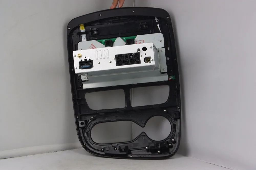

Hoi, ik ben opzoek naar een Clio 4 en zie soms modellen met een standaard 1 din radio zoals hier:
Kan je hier 1op1 een medianav of in mijn geval een android radio in plaatsen? Met andere woorden zijn de aansluitingen achter de radio vodoende of moet je nog allemaal nieuwe kabels trekken?
Ik zou zoiets kopen als @vnc95 in dit topic heeft: https://www.clioclub.info/forum/viewtopic.php?t=26605
Of iets als dit: https://nl.aliexpress.com/item/10050013 ... hweb201603_
ivm beter werking van alle systemen en android auto.

Ik zou sowieso doorzoeken waar er al 1 inzit met een MediaNav, een "groot" scherm. Volgens mij als je dit wilt ombouwen ben je een vermogen kwijt want je moet een heel radio frame hebben denk ik.
Ik zou persoonlijk niet die AliExpress radio's in mijn auto doen maar dat ben ik.
Als je er 1 hebt met een normale MediaNav dan kun je 1 op 1 een originele MediaNav met Android Auto en Apple Carplay en DAB+ er in zetten. Letterlijk oude eruit, nieuwe erin. Dat heb ik ook gedaan. Daar zijn op dit forum meerdere topics over. Moet je even op MN2 zoeken of MediaNav Evo2

Er was lang geleden iemand op het forum die de ombouw heeft gedaan vanaf een radio zoals in de beginpost. Volgens mij was het verder wel plug and play, maar je moet naast een ander front ook de bijbehorende achterkant hebben voor de Medianav

Ik denk niet dat een MN2 of Evo2 goedkoper is dan een Android radio? Naast het feit dat ik niet heel veel MN2 of Evo2 radio's tegen kom. Daarnaast kan je met een Android radio veel meer.
Het radioframe zit er trouwens bij. Althans de voorkant. Ik weet niet precies hoe het met de achterkant zit.

Je hebt wel echt een achterkant erbij nodig want die van de standaard radio is lager.
