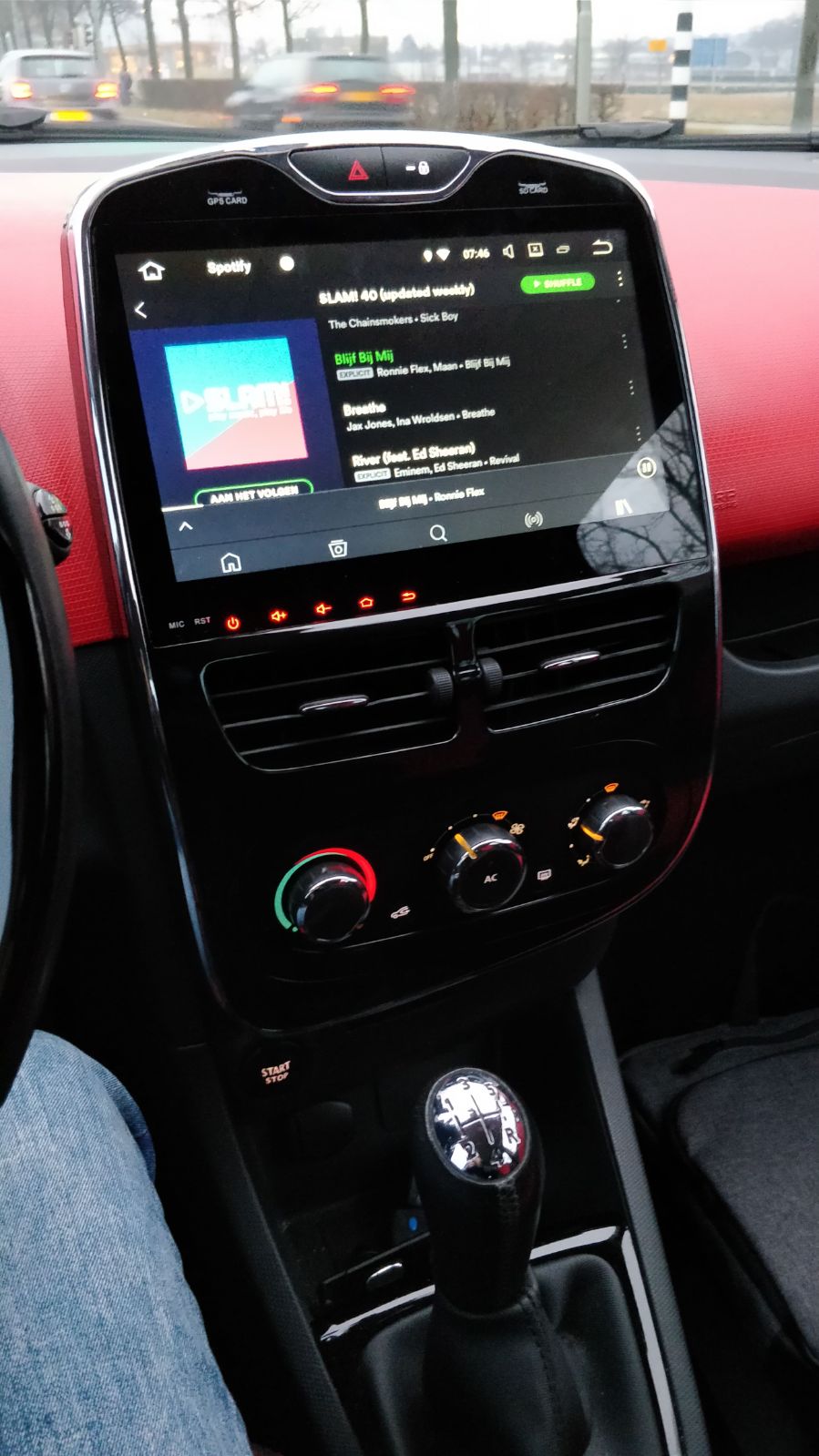

Beste leden,
Bij deze een kleine review van mijn Android auto radio.
Android Radio: https://tinyurl.com/yafvgvuz
FM/AM Versterker: https://tinyurl.com/yag9jcg5
GPS renault > GPS Universeel: https://tinyurl.com/yajd5yhm
Kwalitatief is het heel degelijk je merkt aan het materiaal niks tot weinig dat het uit China komt. De randen zijn netjes afgewerkt en de "nep" chrome delen zien er prima uit.
Stuurbediening werkt correct en de knoppen zijn individueel in te stellen naar smaakt. Verder draait de radio op Android 7.1.
Het installeren was heel simpel alles is plug en play mocht, je dezelfde aanschaffen is het handig om een fatsoenlijke schroeven draaier in bezit te hebben en plastic pry tools om de kap netjes los te maken.
Enigste nadelen wat ik heb kunnen vinden zijn:
1. Plug van de alarm licht moet je klein beetje bij veilen om in de radio te krijgen maar, niks drastische!
2. Verminderde FM/AM signaal daarom, het versterkertje,
Voor meer vragen stuur mij een privebericht.

Geloof dat de opstart tijd niet drastisch verbeterd t.o.v. een MediaNav Standard he?
Dat zou de enige reden zijn om hem te vervangen eigenlijk.

RoytjeP schreef:Geloof dat de opstart tijd niet drastisch verbeterd t.o.v. een MediaNav Standard he?
In mijn versie start die binnen 5 seconden hoe dit in elkaar steekt geen idee maar, accu blijft netjes op voltage.

Oh dat is zeker wel een drastische verbetering! Dan is het wellicht de moeite waard om deze toch te plaatsen.
Kan je ook de TomTom Go app uit de appstore installeren en gebruiken?

RoytjeP schreef:Oh dat is zeker wel een drastische verbetering! Dan is het wellicht de moeite waard om deze toch te plaatsen.
Jup playstore is gewoon aanwezig draai zelf sygic

Heb je achteruitrijcamera? Werkt deze ook goed?
Had je Rlink of medianav?

Azur91 schreef:Heb je achteruitrijcamera? Werkt deze ook goed?
Nee heb geen achteruitrijcamera.
Zelf had ik de Medianav

Mooi hoor,
Hoe is het geluid t.o.v. de medianav.
Zit daar ook nog verbetering in?

Dre schreef: 20 okt 2018 10:29 Mooi hoor,
Geluid is een stuk beter. Dit komt omdat er nu 50 Watt naar de boxen gaat ipv 25. Met de standaard speakers is dit verschil al goed te horen.

zoooow die wil ik ook! als ik zoiets ga bestellen op ali! heb je dan ook te maken met invoer kosten? en dat kabeltje is genoeg om een gps signaal te krijgen toch?

Ik ben eigenlijk wel benieuwd hoe makkelijk of moeilijk dit is? Is het letterlijk kabeltjes omwisselen of moet je toch wat meer doen (doormeten en aanpassen)?

Vandaag zelf bezig geweest met monteren, kreeg geen fatsoenlijke handleiding bij de radio en dat maakte het wel een uitdaging, de airco unit paste niet zonder aanpassingen (lees uitfrezen)
