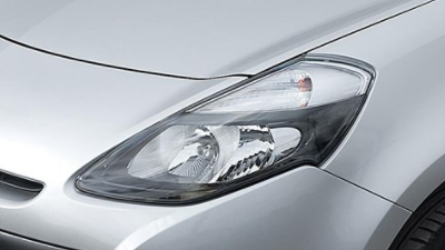

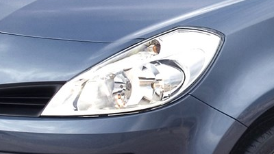

Clio 3 phase 1 en 2 hebben andere koplampen. Onderling dus niet uitwisselbaar.

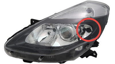

Let er ook op dat veel koplampen met bochtverlichting zijn zodra er een lens in zit. Dat gaat niet werken wanneer je niet de regeleenheid, kabelboom, sensoren e.d. hebt.
Ze zijn er wel voor de phase 2 met lensen maar dan ook gelijk met de bochtverlichting fitting:

Dat zijn inderdaad de juiste koplampen voor jouw Clio, Valeo is het "huismerk"' van Renault. En daar kan inderdaad ook Xenon ingebouwd.
Het is overigens wel het type met de bochtverlichting maar ik denk dat je dat geen probleem vind.
