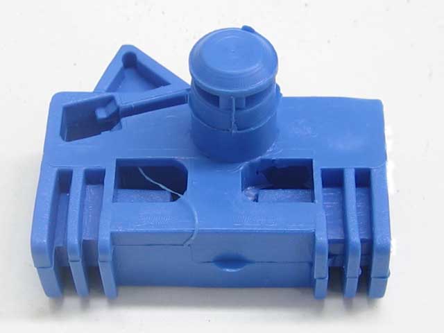

Even een vraagje,
Ik reed vanmiddag uit de parkeergarage,
En toen ik mijn raam omhoog deed klapte hij voorover uit de deur.
Nu heb ik het raam wel weer goed op zijn plaats zitten.
Maar heeft iemand toevallig een foto/plaatje van het clipje die door het gat onderin zit.
Ik heb het vermoeden dat die nu afgebroken is en dat mijn raam mechanisme (alweer) kapot is.

Re: Elektrisch raam mechanisme
Ja die ja.
Maar ik heb al genoeg gezien, palletje die door get raam valt is bij mijn een stuk korter.
Valt zo'n ding te vervangen? Of kom ik dan gelijk op een compleet mechanisme??
misschien bevestigingspunt afgebroken kan ook, is ook gevoelig heb ik ook gehad.
Nou ik vermoed dat het cilinder vormige gedeelte is afgebroken.
Als ik mijn geheugen af moet (die vergiet), was die bij mij veel korter.
Maar nu wil ik nog wel ff weten of die los te vervangen zijn.
Of moet ik dan gelijk (weer) een nieuw mechanisme aanschaffen??
Ze zijn los te bestellen (zie linkje) dus ook te vervangen lijkt me
Op het uiteinde van de pal hoort volgens mij ook nog een borgveer, die zal los in je deur liggen denk ik. Andere optie:
Voorzichtig een gaatje voorboren en met een ring en parker het raam weer op de geleider borgen. Werkt misschien ook.
nou ik heb dus het vermoeden dat de ie helemaal is afgebroken,
dus zal een nieuwe moeten bestellen.
maar ik zal zeker is zoeken naar de borgveer.
