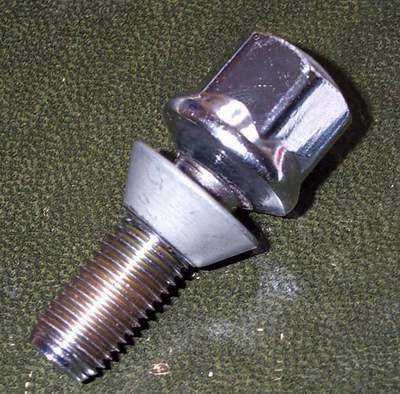

Nog een vraagje: kan ik de wielmoeren gebruiken die nu de 16" LM velgen (standaard Renault) er op houden? of zijn deze qua vorm niet geschikt?

Over het algemeen monteer je op stalen velgen andere wielbouten.

Eigenlijk moet je dan wielmoeren met een losse ring gebruiken, anders kan het zijn dat je door de conische kop van een normale wielbout het gat van de stalen velg groter draait.

Sjoerd +1.

Nog advies over waar ik dergelijke wielbouten het beste kan halen? Automaterialenzaak, of toch bij de dealer?

Maakt niet veel uit, ik zou lekker naar een banden/velgen boer of inderdaad een automaterialen bedrijf gaan.
