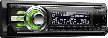

Ik wil zo'n handsfree toestel aanschaffen. Namelijk de Parrot CK3100.
Maar ik las dat je deze moest aansluiten op je autoradio achteraan door middel van ISO kabels zodat je geluid door je radio boxen komt.
Daarom heb ik gisteren mijn autoradio er eens uitgehaald. Maar tot mijn grote verbazing zag ik nergens nog plaats ofzo voor ISO kabels aan te sluiten.
Ik heb nochtans niet zo'n oude autoradio leek me, namelijk de Sony Xplod CDX-GT640UI.
Wat moet ik doen? Eventueel een tussenstuk ofzo aansluiten?
Ik hoor het graag!

Deze kan je gewoon tussen je radio kabels / radio pluggen.
Is gewoon plug and play :)!

Waar moet ik deze dan inpluggen? :chinrub:

Re: Parrot CK3100 aansluiten op autoradio
tussen je huidige ISO stekkers en radio.

In mijn radio achteraan zit 1 ISO stekker, deze haal ik er dus uit? Plug die van de Parrot erin, en bij die van de Parrot is nog een tussenstuk waar ik mijn huidige radio ISO stekker in plug? Of versta ik het verkeerd? :wink:

ArjanRS schreef:Je krijgt bij die parrot gewoon bijv. 1 iso stekker die met al die draadjes eraan vast zit aan een andere stekker die hetzelfde is al degene die inje radio zit.
Is Beetje stom uitleggen zo, gewoon bestellen en klaar is kees:p wijst allemaal vanzelf.
Ok, ik ga hem bestellen. Ik hoop voor jou dat ik hem kan aansluiten he haha :P
