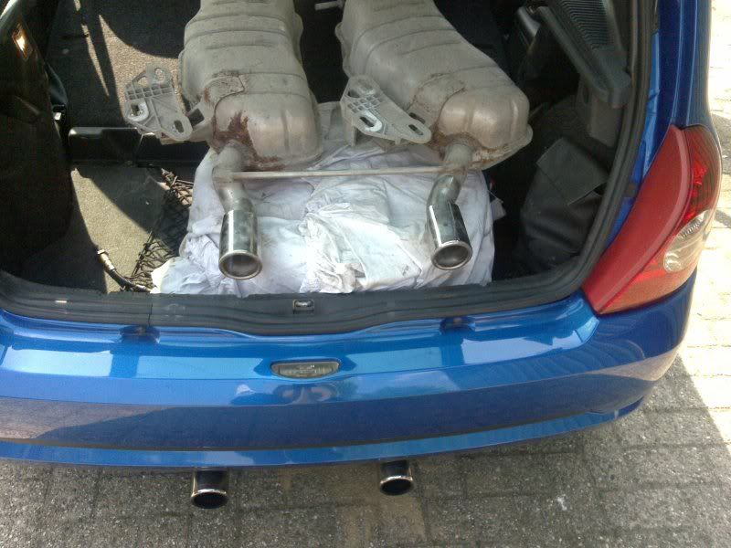

Dat plaatje wat je post, van die beugel van K-tec ziet er bekend uit.
Ik heb even wat zitten zoeken naar foto's voor je.
Deze uitlaat heb ik laatst uit Friesland gehaald om onder mijn 182 te leggen.
Bij mij werd de uitlaat slecht (en nieuw kost 1037,- :o )
De beugel aan de voorkant lijkt een dubbele te zijn. Ik zal binnenkort even een duidelijke foto ervan maken.

Haha, nou onder die phase3 heb ik dus deze uitlaat vandaan gehaald. De sloop was zo lief om het met beugels en rubbers en al te doen. Die waren bij mijn huidige namelijk doorgezakt en had ik er mooi gratis bij zo ;)
Net pech voor jou dus eigenlijk.
Mooie tekening overigens, uit Dialogys?
Nee ik zal als het even lukt morgenmiddag na het werk even snel langs m'n ouders rijden, waar de uitlaat in de schuur ligt te wachten tot hij onder de Clio kan. Misschien staat er nog een duidelijk onderdeelnummer op het beugeltje.
Kom er nog op terug :)
