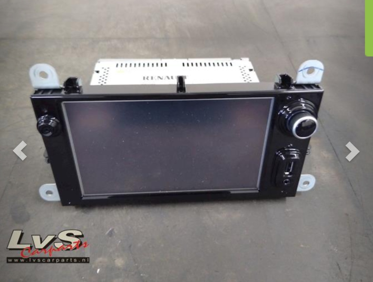

Goedeavond allemaal,
Zou een medianav evo2 uit een Renault Master ook in Clio 4 2014 passen?
Het LAN5810WR0 is hetzelfde maar part code is anders dan uit begin van deze post.
Re: LAN5810WR0 medianav evolution 2 nieuw bestelbaar
Geplaatst: 01 sep 2022 06:19
door Mees120
Als de voorkant, de usb en aux, de draaiknop en de 4 montage punten het zelfde zijn moet het passen, de aansluitingen zijn altijd het zelfde !

Mees120 schreef: 01 sep 2022 06:19 Als de voorkant, de usb en aux, de draaiknop en de 4 montage punten het zelfde zijn moet het passen, de aansluitingen zijn altijd het zelfde !
Zoals deze:
Aansluitingen plus grootte is hij hetzelfde. Fysiek past het ook,
Maar hij zal niet zeggen ik kom uit een Renault Master en nu werk ik niet een Renault Clio?
