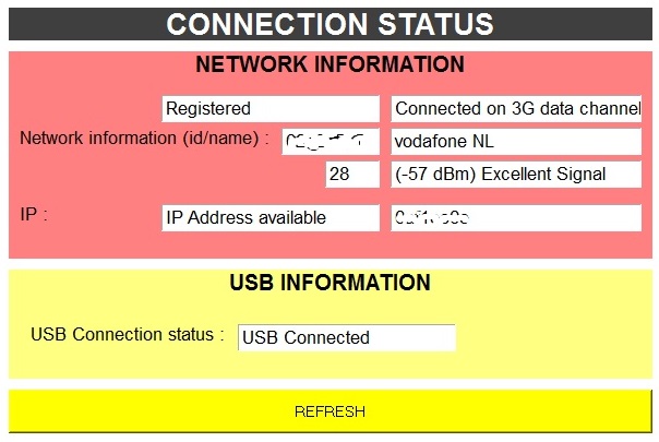

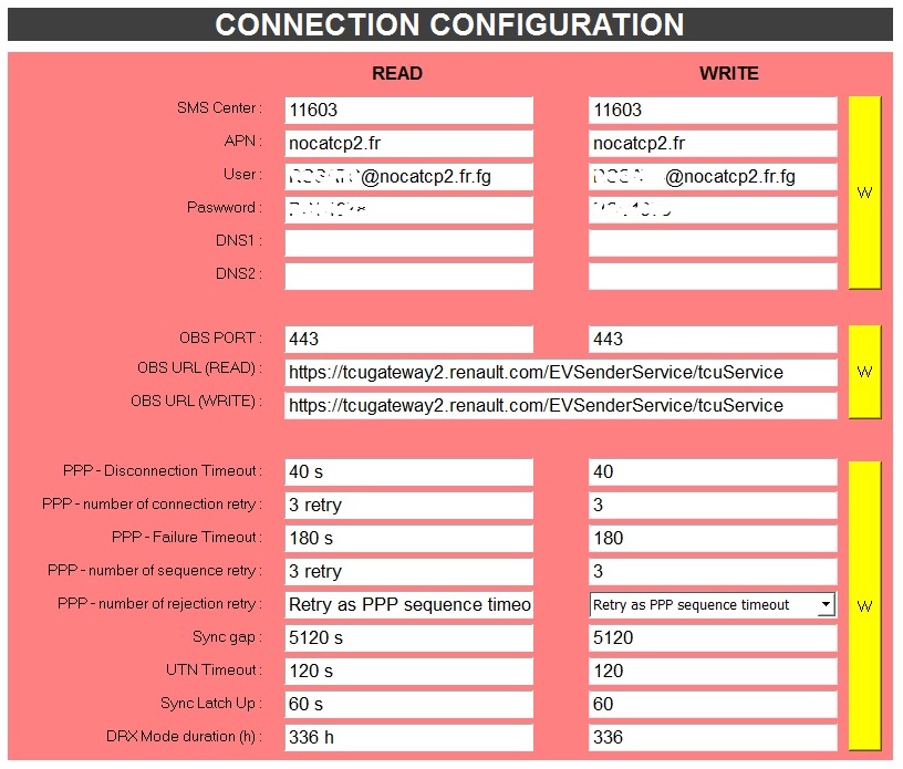

<off-topic>
Ter lering en vermaak en om een beetje een idee te geven van de dataverbinding tussen de auto en de fabrikant:
Tijdens het neuzen in de ECU's met ddt4all kwam ik ooit de volgende menu's tegen.
