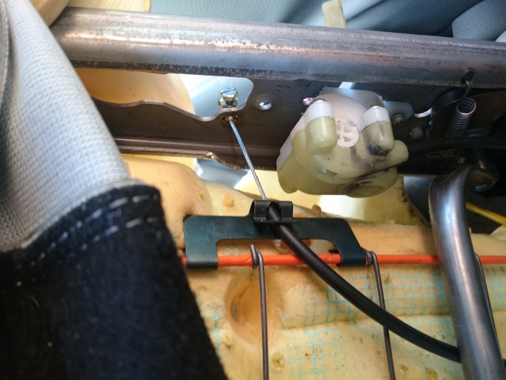

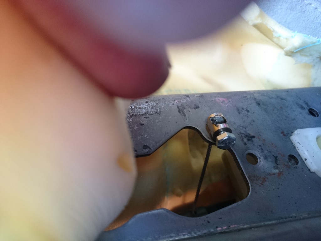

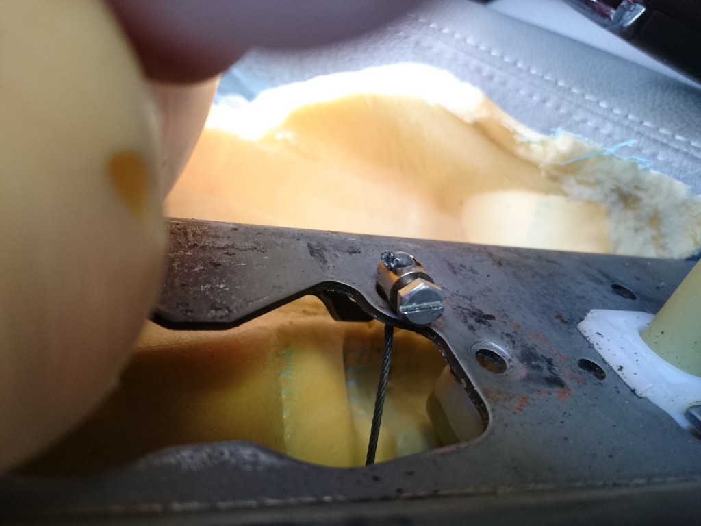

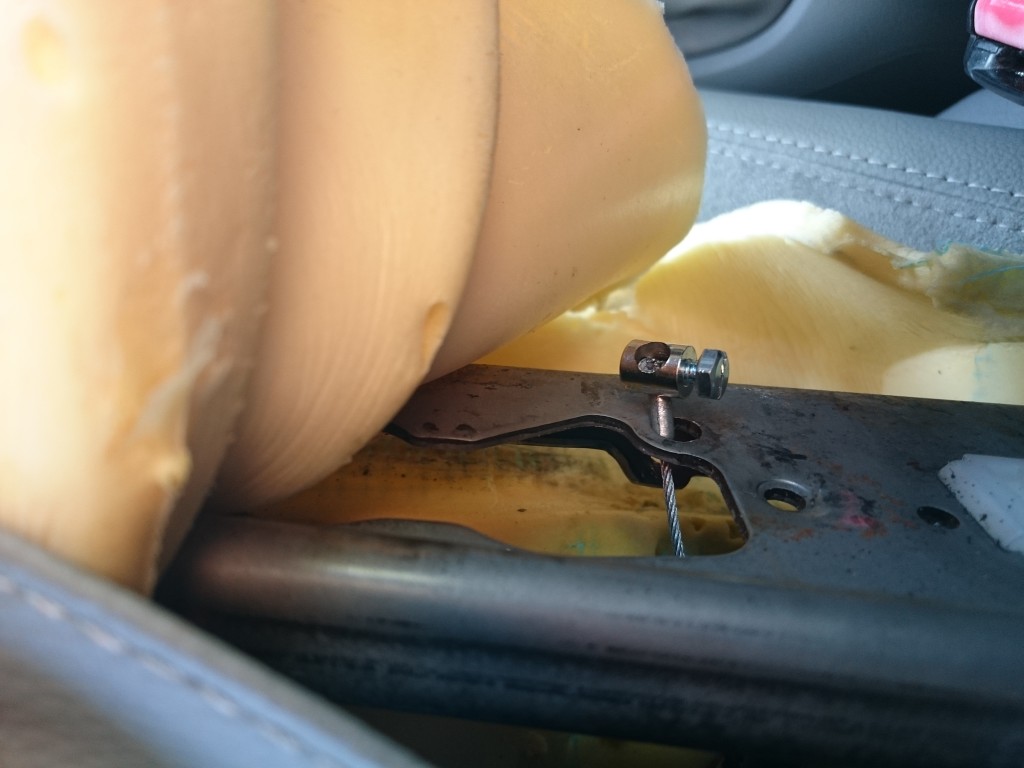

Nou ik heb me er vandaag eens op toegelegd en hij werkt weer hoor!
Ik heb alleen een ander gaatje in het stoelframe gekozen dan het originele.
Met een kabel tonnetje ; doorvoer gaatje van het kabeltonnetje opgeboord naar 5,5 mm zodat de bij mij nog aanwezige bocht die er nog aan de kabel zit helemaal door het gaatje van het kabeltonnetje gaat.
