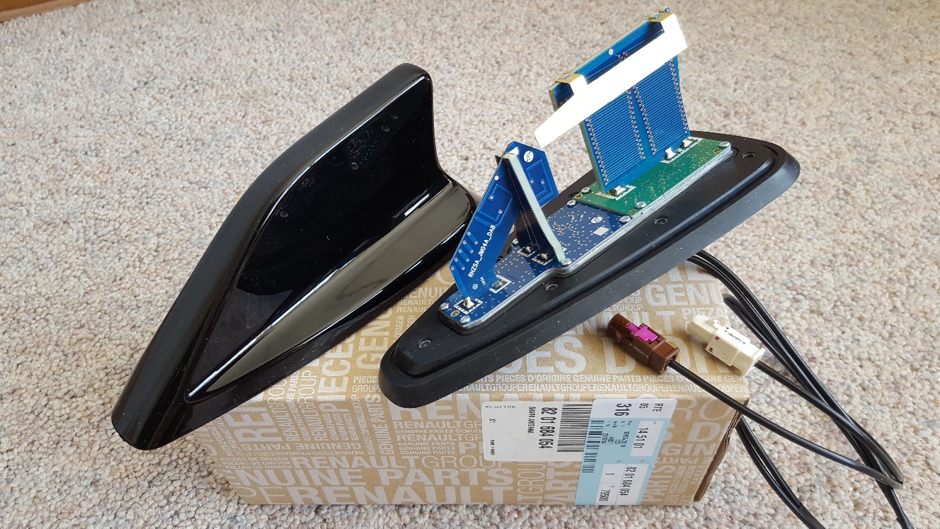

Heb de Renault-antenne binnen en meteen de kap erafgeschroefd. Er zit de nodige elektronica in, dus ik heb er alle vertrouwen in dat hij goed gaat werken. Er staat zelfs "Renault Samsung" op de sticker.
Zometeen even naar de spuiter! Denk dat het spuiten duurder is dan de hele antenne...

Vandaag heb ik de antenne geplaatst je moet durven doortrekken aan de plastic trims en oppassen met de dakhemel. Ik moest de bruine connector iets bijwerken voordat hij op de blauwe paste. Het ontvangst is heel goed geen verschil met de originele

Netjes! :thumbsup: Ik wacht nog steeds op bericht van de spuiter... Zitten de connectoren inderdaad aan de rechterkant? Is de dakhemel inderdaad zo kwetsbaar als in de manual staat of kon je het in je eentje af?
Je bruine connector lijkt niet goed vastgeklikt te zitten ;)
