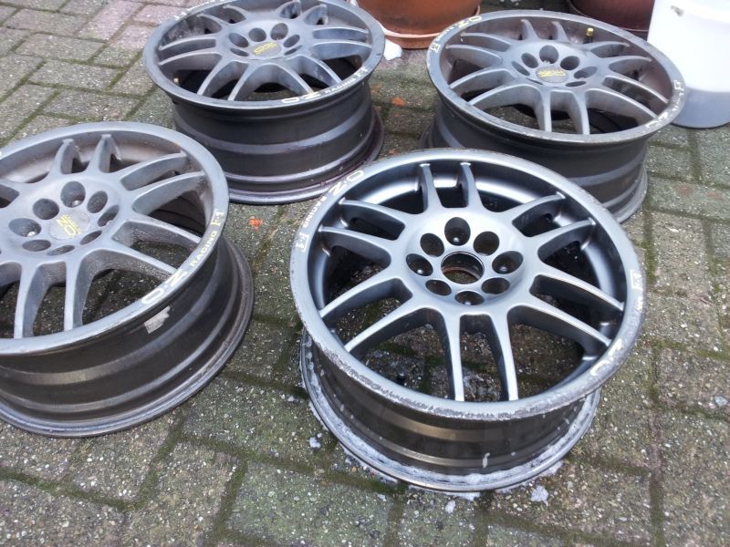

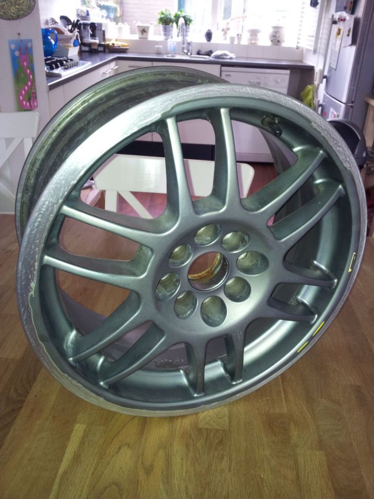

Vandaag ben ik naar het hoge noorden gereden om een set velgen op te halen. Ik kon in drachten voor een scherpe prijs een set OZ racing F1 velgen ophalen met naafgat 60.1 in 16 inch . Binnen 3 uur heen en weer naar drachten gereden en nu thuis eens goed kijken wat we gaan doen met deze wielen.
Het lijkt er op dat ze een lange periode opgeslagen stonden, er zit een soort mos op de velgen of groene alg. Ook vind ik oud zaagsel in de velgen .

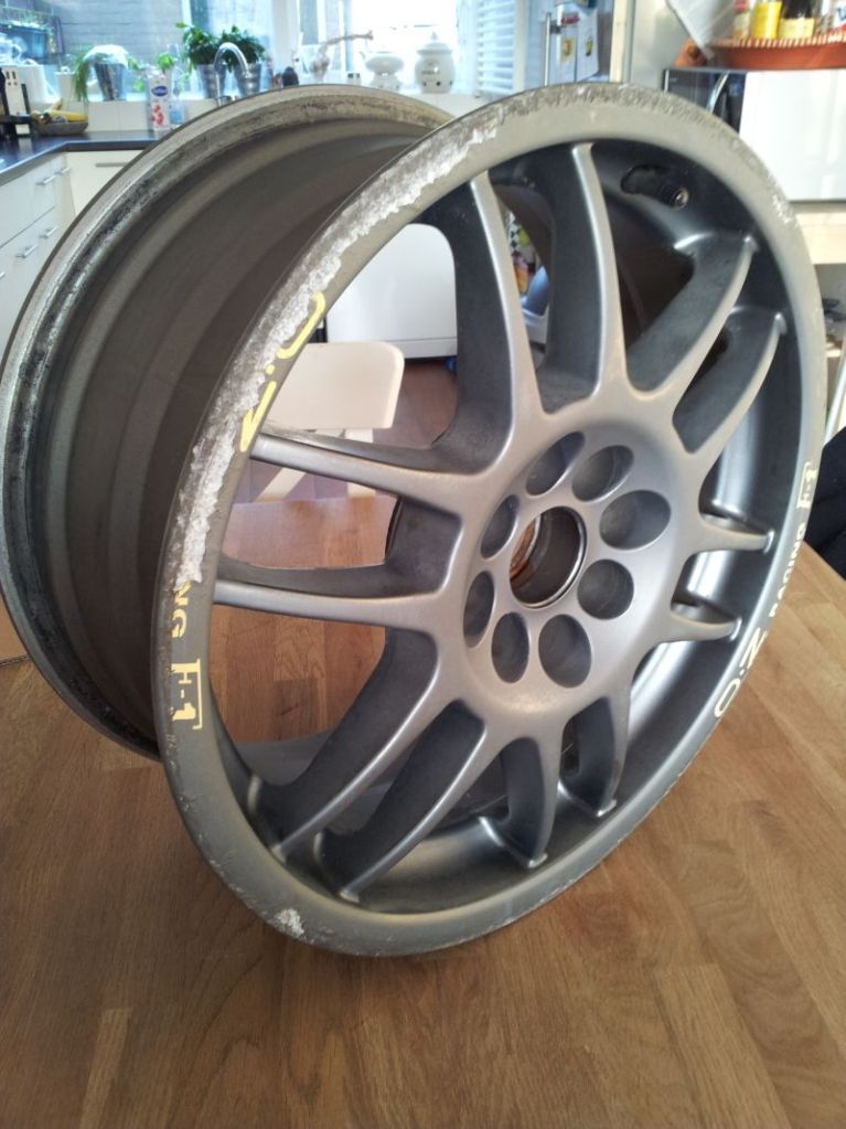

Ik heb een velg maar eens onder handen genomen om te zien wat ik er mee kan. Het lijkt er op dat alle velgen keurig netjes recht zijn. Het binnen werk van de velgen zijn vooral heel vies. Het lijkt er na het schoonaken op dat de kleur van de spaken een beetje verschoten zijn. Maar maak je het vochtig dan glimt het goed. Daarnaast hebben alle 4 de velgen stoep rand schade. 2 heel weinig en 2 heel veel ! zie foto.
Aangezien ik een zwarte clio rijdt , wat is dan verstandig om te doen :
De velgen helemaal schuren en hier en daar plamuren en dan in een nieuwe lak zetten (bijvoorbeeld wit)
Of de velgen zo laten , de stoeprand schade opknappen en de "rand" opnieuw in kleur zetten en dan de hele velg in de blanke lak afwerken ?
Heeft iemand wat voorbeelden van hoe het er ongeveer uit zou komen te zien ?

Hier de foto.s van de velgen.

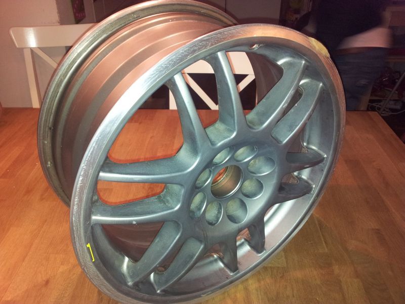

Ik heb de velg van de eerste foto maar eens te pakken genomen en de stoeprandschade helemaal weg geschuurd, daarna alles weer keurig terug geschuurd in de goede vorm en weer glad geschuurd met waterproof 800. De kleine krasjes die nog zichtbaar zijn zijn zo klein dat die met de primer wel zullen verdwijnen. Toen gelijk de rest van de velg meegenomen en deze velg is klaar voor een laagje primer .. Ik denk alleen dat het ventiel er uit moet.
hier een foto van de vooruitgang.

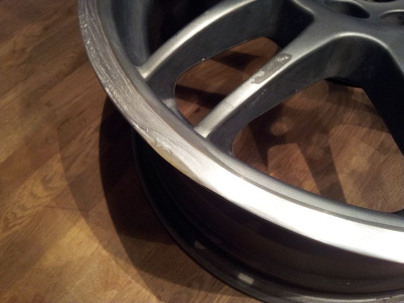

Intussen ook de 2 de velg onder handen genomen en een flinke hap uit de velg nu gevuld met een 2K hars. dit weekend moet ik dat terug schuren naar de originele ronding. Ook zijn de OZ stickers binnen samen met de verf. Ik ga alles in de 2K lak zetten dus eerst gronden, dan kleurlak (wit) en dan een laag blank .. dan stickers er op en dan nog 2 lagen blank.

Ik heb intussen de 2 de velg spuitklaar. de 2K epoxy hars is uitgehard en ik heb de boel terug geschuurd en daarna weer fijn geschuurd met waterproof 1000.
dit weekend ga ik de andere velgen goed schoonmaken en herstellen. wellicht moet ik nog wat hars gebruiken. en dan kan de boel in de spuitplamuur.
Hier even een close up van de 2K epoxy .

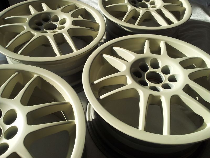

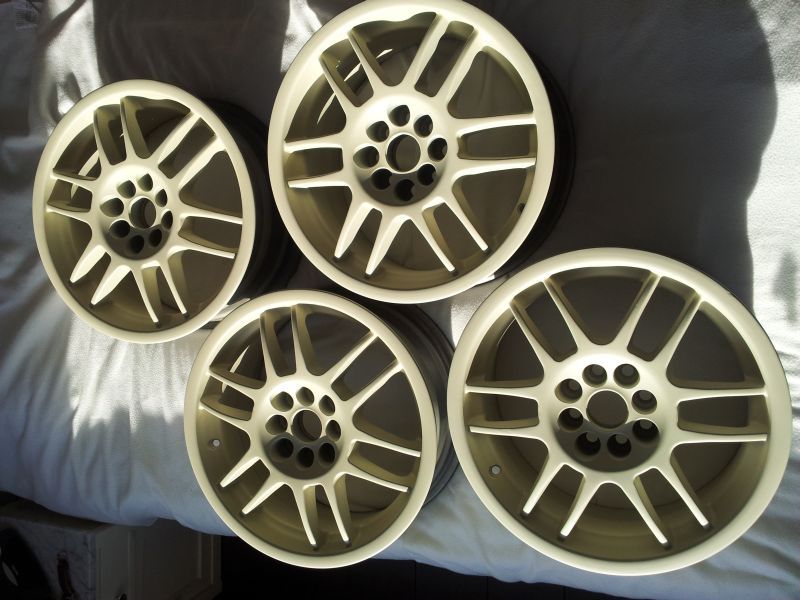

Weer een kleine Update ! de Primer is verbazend goed .nu vier velgen met 2 bussen primer gedaan. zie het resultaat.

Zit er nou nog een deukje in de velgrand op de 1e foto, de velg rechts onder?

Ziet er goed uit man! Kijk maar uit dat ze volgendeweek niet in mijn kofferbak verdwijnen :laugh4: :worship:
