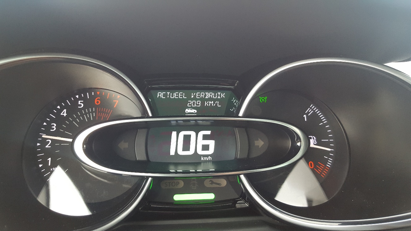

Weergave van km/liter is bij mij ooit door de dealer met de Clip ingesteld, dus niet door mezelf. Ik vermoed Tableau de bord > Trip_Computer_Type.

mox schreef:Weergave van km/liter is bij mij ooit door de dealer met de Clip ingesteld, dus niet door mezelf. Ik vermoed Tableau de bord > Trip_Computer_Type.
De andere zaken die je noemt zijn volgens mij niet mogelijk. Voor de RS Monitor moeten er twee "RS configuration slots" gevuld worden met een lange string van hexadecimale getallen. Volgens mij heeft nog niemand het aangedurfd om 2 strings uit een RS te kopiëren naar de R-link van een niet-RS.
oh oke.
want ik heb bij tableau de bord 2 opties. dus hoe zou ik moeten weten welke ik van de 2 moet pakken?
zo heb ik als ik tableau de bord selecteer:
cluster x98_x87_x82_v2.4
cluster x98_x87_x82_xha_x98ph2_v7.6
