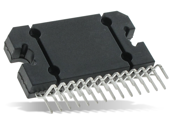

Aan de linkerkant op de laatste foto is de chip van de eindversterker te zien. Ik neem aan dat je daar de solderingen van hebt gecheckt? Op het oog kan het er prima uitzien, maar pas na aanstippen met de bout weet je zeker dat het contact goed is. Dit geldt ook voor alle andere solderingen. Je zou de SMD's met een hetelucht-verfstripper kunnen "reflowen", maar daar moet je wel het nodige gevoel en zelfvertrouwen voor hebben.
De twee antenneaansluitingen lijken mij voor FM en DAB. Goed om te weten dat het dashboardkastje er makkelijk uit kan. Volgens mij scheelt dat ook bij het vervangen van het pollenfilter, want dat zit op een lastige plek bovenin de middenconsole. Of moet de omlijsting er dan toch af? Ik zal het ook eens gaan proberen, want ik heb gemerkt dat de verlichting van mijn dashboardkastje niet goed werkt. Volgens mij mankeert er iets aan de schakelaar.
Laatst gewijzigd door mox op 07 feb 2020 20:09, 1 keer totaal gewijzigd.
Re: Speakers achter plots gestopt, nieuwe tuner?
Welke chip bedoel je dan precies? Kan je die misschien omcirkelen?
Ah dat ding wat omhoog staat. Volgende keer kijk ik er naar, alles zit er weer in xD
