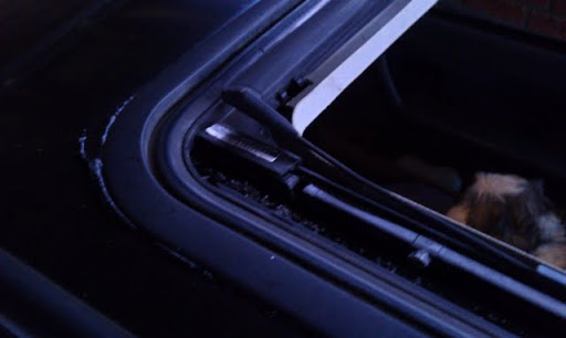

Zoals de titel zegt mijn dakraam die lekt.
Het is volgens mij geen orgineel raam maar achteraf ingebouwd, dit haal ik terug omdat als ik het hele raam eruit haal er een mooie stikker van de dakraamspecialist ofzoiets in zie zitten.
Maar goed mijn vraag is dus nu wat te doen.
Wat ik heb gedaan is :
dakraam gedemonteert gezien dat de kit verweerd was en nagenoeg weg was alles dus verwijdert aan kitresten licht opgeschuurt op de randen en nieuwe kit erop, ik denk jup helemaal opgelost maar helaas nogsteeds niet opgelost.
iemand enig id waar ik het nu nog moet zoeken ? indien er fotos nodig zijn hoor ik het graag!

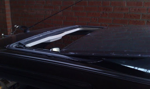

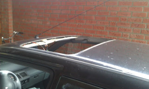

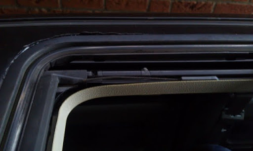

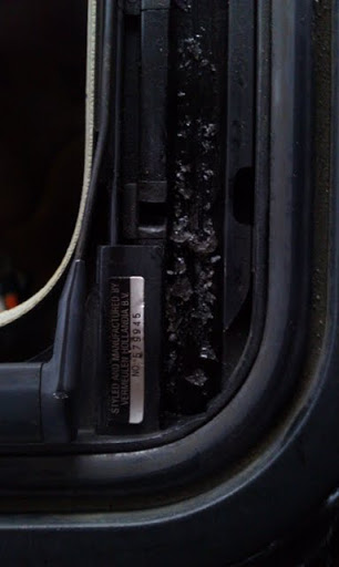

hierbij de foto's hoop dat jullie er iets wijzer van worden zodat ik het probleem kan oplossen
Ik hoor graag nog iets !

Op die derde foto lijkt het wel of het rubber een beetje omhoog staat. Misschien licht het aan mij of aan de licht inval. Maar ik zou dat eens nader bekijken. en wat coreur dan zegt ff kloddertje kit er onder
