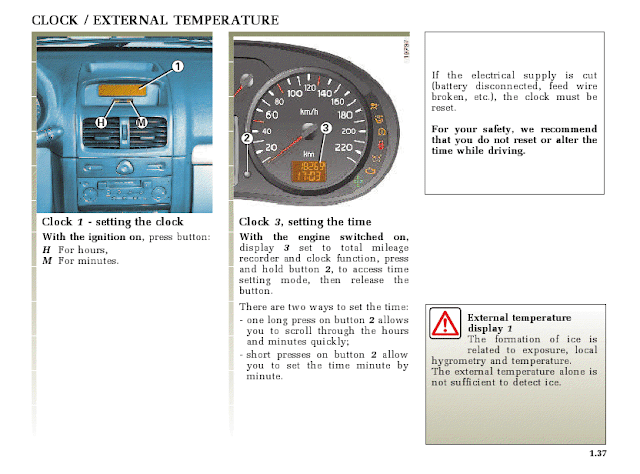

Re: autoklok juist instellen
Bericht door Gijs »
Clock 3, setting the time
With the engine switched on,
display 3 set to total mileage
recorder and clock function, press
and hold button 2, to access time
setting mode, then release the
button.
There are two ways to set the time:
- one long press on button 2 allows
you to scroll through the hours
and minutes quickly;
- short presses on button 2 allow
you to set the time minute by
minute.
hmmm, knap dan dat je de dagteller reset met de knopjes van de klok als ik het zo bekijk :chinrub:
Bericht door wallie16 »
ik hen alleen niet zoondashboard als hierboven afgebeeld staat...ik heb clio 2 phase 1 uit 99....en dan standaard uitvoering zonder luxe zegmaar
Bericht door josRS »
Bij de fase 1 zitten die knopjes op de zelfde plaats als bij een fase 2
Bericht door stefan_ »
Er zit een knop op je tellerbak, die je al hebt gevonden. Die moet je zachtjes naar rechts draaien. Je kunt hem niet zodanig draaien dat je hem een rondje draait, maar een zacht tikje naar rechts. Gewoon even pielen, moet goedkomen
zoals stefan_ zei..
die knop waarmee ik dan mijn dagteller mee reset ipv induwen rechtsom draain...
