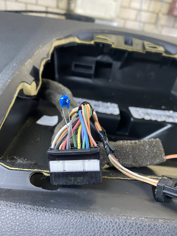

Even voor de volledigheid melden dat het is gelukt.
Er heeft in mijn Clio nooit een buiten temp sensor gezeten, niks te vinden in de spiegels en ook de 2 ingangen op het display waren leeg.
Ik heb bij allekabels deze NTC gekocht:
NTC weerstand,
Type: Thermistor - 2K.
Productcode: 1074395
Deze in de 2 lege gaatjes geprikt tussen de gele en de grijze draad, zie onderstaande foto:
Contact aan en genieten maar, het werkt!
Voor de rest is het draadjes prutsen van display naar spiegel en de NTC sensor in de spiegel lijmen.
Ik ga hem in de linker spiegel monteren, omdat je daar makkelijker heen gaat met kabel trekken.
