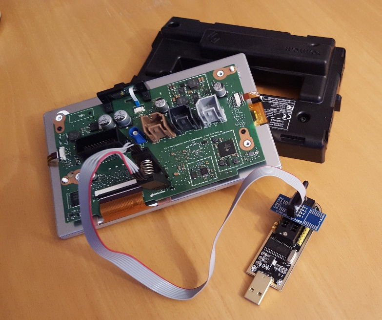

De displaymodule van een R-link Evolution uit 2017 ziet er van binnen (en van de achterkant gezien) zo uit:
De zwarte "wasknijper" met daaraan de grijze bandkabel en de EEPROM-programmer moet je wegdenken. Ik zou eerst onderzoeken of een van de bruine flatcables toevallig niet goed contact maakt in de connector op de print.
Misschien is er (via TomTom?) een nieuw scherm te krijgen als reserveonderdeel. Met "scherm" bedoel ik het grijze paneel op bovenstaande foto, exclusief de print.
