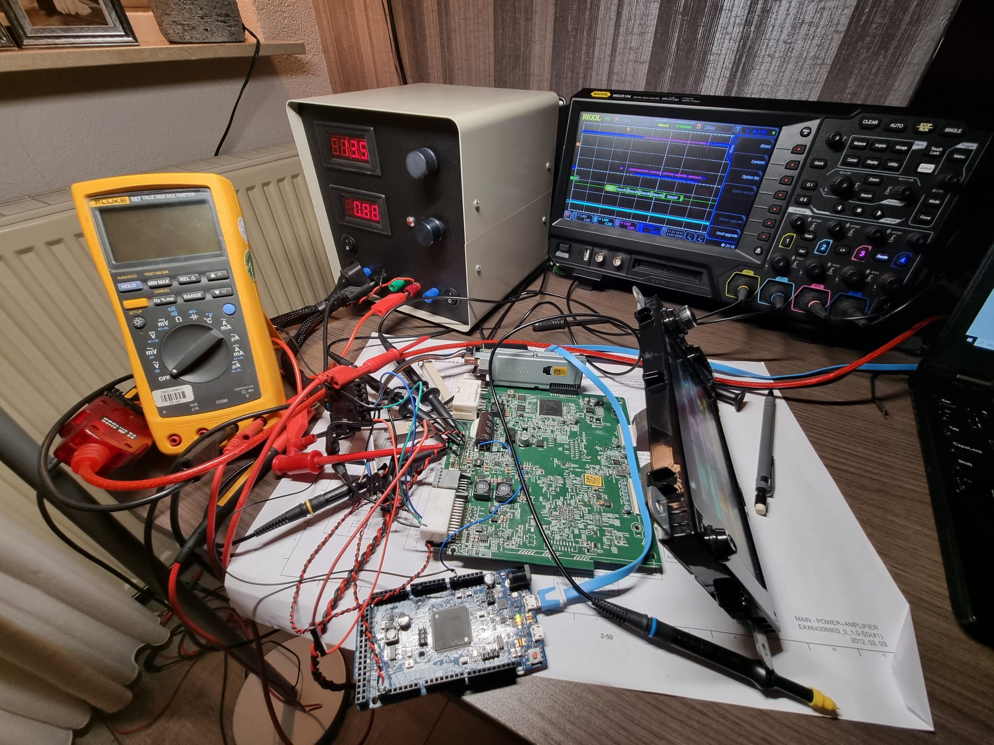

Hallo @rolfie ,
De desbetreffende radio kon helaas niet gerepareerd worden. Daar was een chip defect die voor alle audio taken zorgde. Zoals de radio ontvanger (zenders zoeken, ect.), DAB, en het processen van de audio. Om even een idee te geven, de radio lag er op een gegevend moment zo bij :sneaky: Maar ik weet nu wel welke signalen er op bepaalde plekken (horen) te staan.
Maar welke klachten heb je allemaal. Kan je bijvoorbeeld nog zoeken naar een radio zender? Heb je alle audio ingangen al geprobeerd (bluetooth, aux, ect.)? En wat voor geluid hoor je uit de speakers als die het even doet?

Brandon92 schreef: 28 okt 2022 20:09 Hallo @rolfie ,
Hoi Brandon,
Zover ik kan zien: dab+ zoekt zenders, fm ontvangt niets. Geluid plopt afentoe en heb er eenmalig wel geluid uit gehad. Had regio van 7 naar 72 veranderd. Bluetooth audio deed het, was helemaal blij maar helaas eindigde het feest met een plop. Regio stond ook weer op 7.

Hallo rolfie,
Ik zou verwachten dat de regio niet uit moet maken met het geluid dat over de bluetooth moet komen. Daarnaast zal ik verwachten dat de regio niet uit moet maken of het geluid wel om niet uit de radio komt. Wel zal ik verwachten dat het invloed heeft op welke zenders hij kan vinden (FM, DAB+).
Dat de radio het eerst wel deed en dat hij met een plop uitgegaan is zit ik toch meer te denken dat het een hardware fout is. Ik wil er eventueel ook wel even naar kijken, mocht je dat willen.
Hoe zou dat ernaar kijken in zn werk gaan? Ik heb iedergeval de stekkertjes voor 12v voeding besteld, kan ik binnen eventjes rustiger proberen. Overigens mag ik hem naar de Poolse persoon terugsturen zodat hij hem "repareert" of vervangt. Weet dus niet of het handig is iemand eerst te laten kijken.

Wat ik zal doen als ik hem voor me heb liggen is inderdaad de 12 volt voeding aansluiten op de radio. En dan de radio aanzetten en kijken of alle interne spanningen aanwezig zijn. Er zitten meerdere spanning regelaars in. Zo wordt er bijvoorbeeld 5V gemaakt met een geschakelde voeding. Wat gemaakt word door middel van de spoelen, waar 150 op staat. Mocht dat allemaal goed zijn dan ga ik kijken waar het geluid stopt. Dus als het wel uit de DSP chip komt of dat de versterker zelf kapot is. Mocht het bij de DSP chip zijn dan ga ik daar verder aan de signalen meten waar het mis gaat.
En om te kijken of alles werkt gebruik ik een spanningsmeter om de spanningen te controleren en de scoop om te kijken of de juiste signalen op de juiste plekken staat.

Ik heb mn Renault stekkertjes binnen, binnenkort ff mijn 12V voeding lospeuteren van de radio uit mijn tuin en dan kan ik ff makkelijker zoeken. Hoe sluit ik ddt4all dan rechtstreeks aan op de radio?

Oké. Mocht ik er naar moeten kijken is het makkelijkste als ik hem een paar dagen heb. Want als er wat kapot is kan dat component besteld worden.
Wat staat er op de 12v voeding vanuit je tuin. Mag hopen dar er geen 12 vac op staat. En wat is het vermogen van die voeding.
Ik had de ground en de twee can bus aansluiting aangesloten op de juiste pinnen van de radio. Voor exacte aansluiting moet ik even kijken.

Oke is goed. Zit er trouwens een maximale tijd voor je aan tot wanneer je het terug mag sturen?
Top, dan zal dat geen probleem zijn. Kan het maar even voor de zekerheid vragen voordat de radio rooksignalen gaat geven, wat een beetje zonder zal zijn.
Wat betreft de aansluiting van de can bus is relatief makkelijk. Maak de volgende verbindingen:
OBD2 CAN+ <-> CAN+ radio (24 pin connector)
OBD2 CAN- <-> CAN- radio (24 pin connector)
OBD2 GROUND <-> GROUND radio
Let wel dat je goed naar de OBD2 connector kijken. En dat je niet in spiegelbeeld het aansluit.
*GROUND is de min aansluiting.

Obd ground was bij mij niet eens nodig om de medianav "op tafel" uit te lezen. Alleen can low en can high.

Ik zal wel adviseren om de ground te gebruiken. Aangezien het toch een referenctie is waar de CAN bus op gebaseerd zijn, ondanks het een differential bus is. Had je toevallig je laptop aan de lader en de radio gevoed vanuit een netvoeding?
